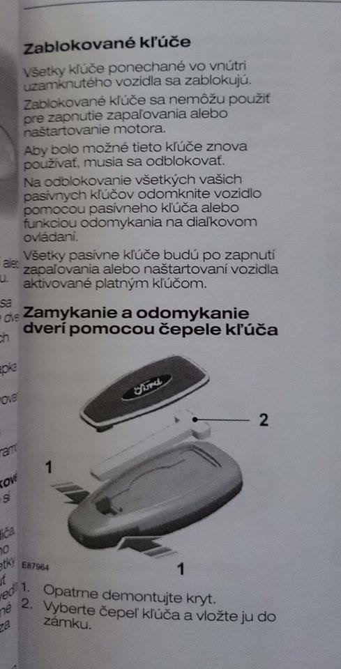

takze ak by to niekoho zaujimalo
(znamy mi poslal foto z jeho navodu k mondeu)
