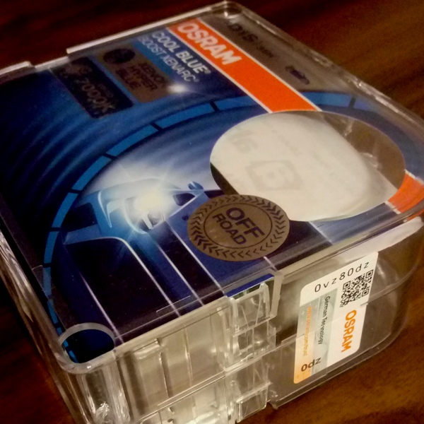

Zakoupil jsem zbrusu nové orig. Osram D1S cool blue boost 7000k a k mému překvapení i přes jejich vyšší udávanou chromatičnost mi stále svítí stejně bíle jako původní orig. Osram 4300k. Po slibovanym modrym nádechu ani stopy. Přiznávám, že parabolky i čočky už mají svá léta, ovšem to by mělo mít vliv na svítivost, nikoli potlačovat modré podbarvení. Dokáže mi tuto záhadu někdo objasnit?

ze by cinska kopie v hezkem baleni?

Ani to se samozřejmě nedá vyloučit. Koupeno na alze a foto přikládám

na jednom foru kde to řešili: jestli to je ono.
ono to neni tak jedndoduche:
1) ty nejhorsi padelky poznate i bez odlepovani nalepky na prvni pohled, viz tech par nekolik znaku, hlavne ten QR kod, ktery vypada jako namalovany rukou.
2) Bohuzel samotna nalepka vam 100% nezaruci, ze ta vybojka je prava. Plechovej kryt s nalepkou jde behem 2s lehce rozcvaknout a sundat, bez znamek poskozeni a opet zacvaknout zpatky. Takze co je zavrene v plechovem krytu za vybojku, nikdo nevi, muze tam byt nejaka levnejsi, nebo ten cinskej zmetek ... Aktualne zjistuju, jestli na samotne vybojce ma byt neco napsano nebo ne.
A co je na tom celem uplne nejhorsi, ze nektere male eshopy si tuhle fotku padelku daj jeste rovnou do katalogu zbozi, ani o tom nevi. Evidentni je to zejmena podle toho spatnyho QR kodu.
