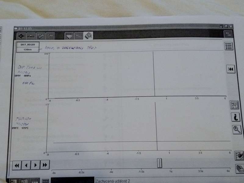

podla mna ti staci sledovat ako sa ti skracuju vzdialenosti medzi renegeraciami a potom sa rozhodnut co s tym - (ja som to tak robil a robim aj teraz 4 roky po vymene filtra - sledujem ci sa meni vzdialenost - zatial sa mi zmensuje len ak neprebehne hladko, ale to sledujem online, takze ocakavam mierne skratenie)
to co pises presne plati - stupanie hladiny nariedovanim a tiez spotreba paliva ak to pozorne sledujes tak sa prejavi tiez, moze byt ze kazda regena spotrebuje 2 deci...
v casoch ked som ja mal tvoju terajsiu dilemu som mal nevyhodu ze som vychadzal z merani cez kabel do NB co je dost neprakticke, dnes uz s pouzitim mobilu je to skuor zabava sledovat regeneracie, ich priebehy a co a ako na ne vplyva

Poznat, že už se blíží jeho čas, jde podle podle diferenčního tlaku. Přesné hodnoty asi nikdo moc neví. Mi šel při zátěži klidně dif. tlak k 15 kPa a to už myslím ten správný čas. Poté co mi to spadlo potřetí během nějaké doby do nouzáku jsem se rozhodl ho vyměnit. Původní jsem ještě prodal za cca 3 000 do výkupny drahých kovů.
