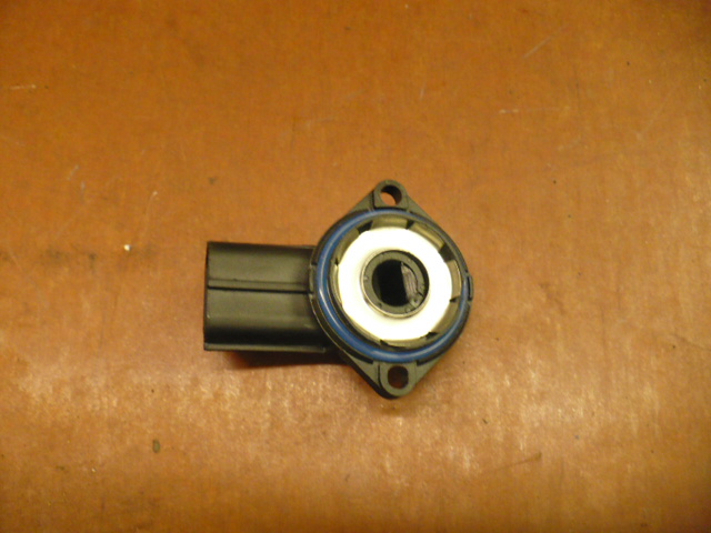

petulak
Příspěvky: 5664
Registrován: 06.02.2010 15:45
Re: Cukanie motora po ubrati plynu, 1.6i 2002
Příspěvek od petulak » 01.06.2015 18:29
Tomin123 píše:petulak: jak cistis TPS ? (pokud TP myslis TPS)
rozeberu, a techn. benzínem + štětečkem uhlíkové drážky,-on, se ti prach, za ta léta dostane i tam.

Tomin123
Příspěvky: 540
Registrován: 09.07.2009 16:02
Bydliště: Kamenné Žehrovice
Příspěvek od Tomin123 » 01.06.2015 18:43
To mas ty drahy fakt pristupne ? (to se musi vydrit prachem jedne dve)
Vsechny TPSka co jsem videl byla vzdy hermeticky zavrena.
Kdysi i u Sierry DOHC jsem ho musel rozriznout abych se do nej podival.

Příspěvky: 13726
Příspěvek od stano. » 01.06.2015 19:22
Asi tak.
A ked uz, tak po vycisteni naniest mazivo. Aby sa tie drahy nevydrali.
petulak
Příspěvky: 5664
Příspěvek od petulak » 01.06.2015 19:36
Tomin123 píše:To mas ty drahy fakt pristupne ? (to se musi vydrit prachem jedne dve)
tady ne, vyloupneš ten plech + vyndáš toho "jezdce".
Stano-nemazat! uhlíkovou dráhu, jen trošku vazelínky na střed "jezdce".
