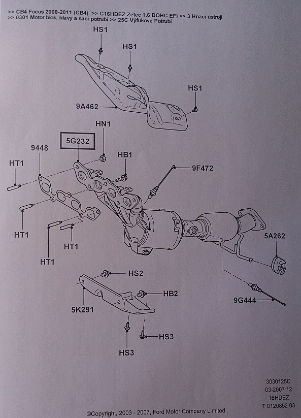

před pár dny jsem si z bazaru koupil Ford Focus 1.6 Ti-Vct r.v. 2008. Auto jede v pořádku až na to že je prázdná klima a zřejmě vadný jeden senzor parkování ale to jsou maličkosti. Co mě ale trápí je že jsem zajel do autor. servisu ford a tam koukli na podvozek a opravář mi řekl že to tam někde fouká jak jsou svody z motoru a že to nepůjde zavařit a je nutné koupit nový díl který (ten levnější) stojí 11.000 a dražší 18.000 protože je součástí toho dílu i katalyzátor :( pro lepší orientaci přikládám foto. Jedná se o díl s názvem 5G232. Prý je to i s katalyzátorem tak proto je to tak drahé...Nevěděli by jste co s tím? Dle mého názoru by to mělo jít zavařit ne? Předem velice děkuji, jsem z toho docela na prášky...

u Ti-Vct jsou soucasti 2 katalyzátory, = dva vlnovce.
Pokud praskl vlnovec tak jde vymenit.

Aha, o tom nikdo ve fordu nemluvil, řekli mi že musím vyměnit celou tu svodovou část, ve které je ten katalizátor a která stojí 11.000...dle mého názoru to ale i tak musí jít zavařit ne?

U obyc 1.6 to vytahnes bez sveseni napravy ale musis sundat ten drzak katu aby to vyslo,zavazi tam dost lambda ale da se to. goblinN82 a nemysleli to v tom Fordu tak ze nevidijou odkud to jde a museli by to sundat? Kdyby to byl jen vlnovec tak by ti to rekli to snad takovy lamy nejsou a ze to nechcou varit se nedivim,je to litina s nejakou primesi a pouzivaji se na to specialni elektrody to ve fordu delat nebudou a kdyz to zavarijou COckem tak to muze prasknout zas a budou u toho hulky, to by sis musel domluvit jinde, ja sem to tak udelal a zatim to drzi uplne v pohode. Musim ale rict ze sem to musel taky vytahnout abych to hezky videl protoze to vetsinou praslne ve svarech na svodech a to zespodu neni poradne videt jeste k tomu kdyz je tam ten plechovej kryt co vetsinou nejde jen tak sundat. Takze sup s tim dolu a predem si objednat tesneni svodu a priruby za vlnovec a dat to nekomu na CO pokud chces usetrit,jinak si nachystej vatu protoze jestli mas tivct s dvouma katama tak to nebudou zadny drobny,ty ceny cos rekl sou na obyc jednoduchej ve fordu. Nicmene ja treba nasel Bosal za 7300kc cos je supr cena. Mrkni do me galerky mam tam ted ten kat vyfocenej jak je zavarenej.
