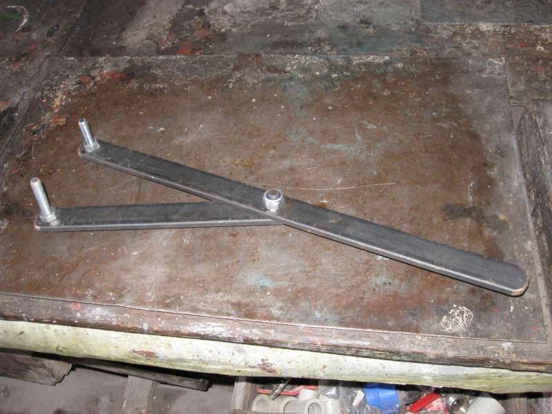

Máš pravdu je to 1,6 TDCi 80kw. Rozvody jsem zaaretoval a teď jsem v pasti, protože potřebuji sundat ozubené kolo vačkového hřídele abych povolil víko, ale nevím jak zajistit vačky proti pootočení. Nevíš jestli kolo musím sundat stahovákem a jak zajistit vačky?

Kolo musíš podržet přípravkem, nevím jestli by to vydržel aretační kolík. Používám jednoduchou páku ze dvou páskovin.

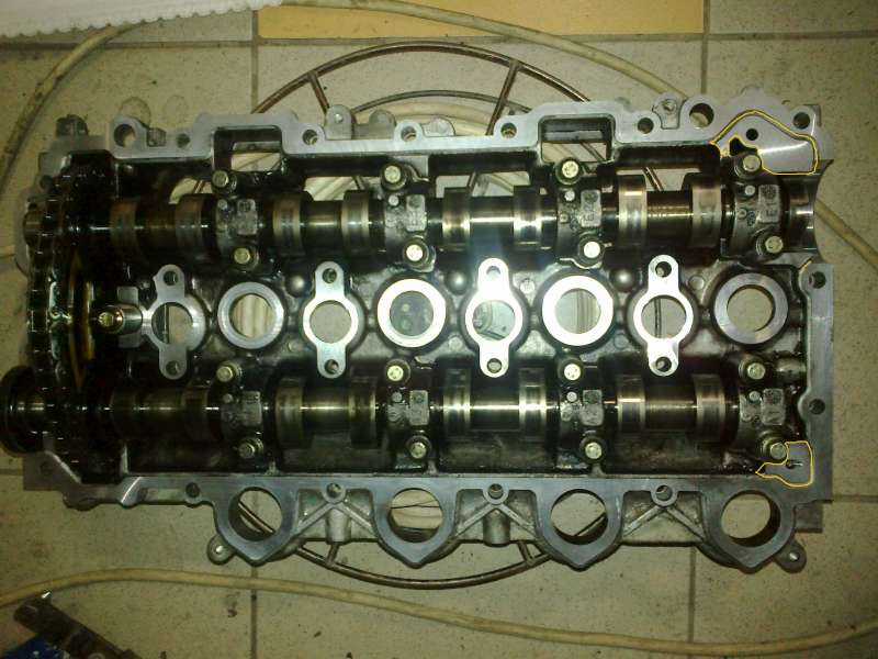

Podařilo se mi sundat viko hlavy. Nyní jsem narazil na další problém. Nevíte zda se těsnění dává také na plochy které jsem označil oranžovou linkou? Není mi úplně jasná funkce drážky ve víku. Nemáte někdo zkušenost. Diky za názory.
