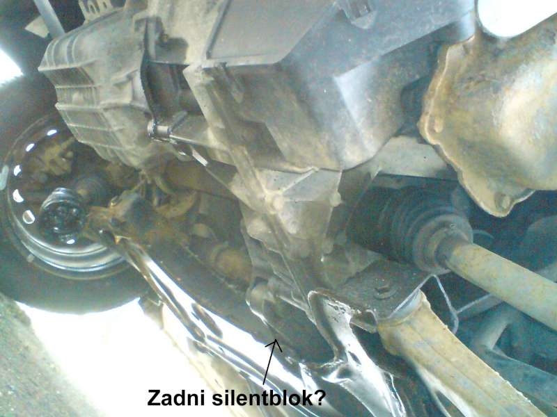

Jeste dotazky ..... jde vymenit napravnice bez vyndani motoru...mchanak strasil..? Nevystreli u toho predni pera?
Nemate nejaky videonavod jak na to? Jestli bych to zvladnul i bez mechanaka (za pomoci jen zvednuti cca do pulmetru pomoci svepomocne svarovane konstrukce ci vypujcenych nekolikera heveru a podper a klad...gola sady kladivka...) kteryzto stale zachranuje shnilotiny a nema cas ...
Kdyz je vypadena prava poloosa (snad se tomu tak rika), tak ze je na strane u kola guma s trojhranem samec, a na strane k motoru trojhranek samice (tedy neni to jiz celistve) .. jde to jen nasadit zpet nebo je urcite po ni a mam shanet novou? Nejde mi to tam vratit ani silou protoze i s ohnutou napravou je ta poloosa dlouha ... proc teda vypadla je mi tedy zahadou ...
A jeste jak mam vypadenou na te prohnute strane tu poloosu. Je normalni ze diky diferencialu co tam je se leve kolo ani nehne i kdyz se prava strana s vypadenou poloosou vesele toci (nevim jak se tomu dilu rika do ktereho se strkaji ty poloosy) a nejde zastavit rukou ani na neutral? Se spojkou sem to sledovat a tim padem zastavovat nezkousel .... ja jestli neni neco i s prevodovkou nebo spojkou (ale na zpatecku se to toci zpatky takze snad ne) abych si spocital jestli ma cenu opravovat, kupovat jednotlive dily ci shanet cely jinde havarovany vrak, .....
Teda jako az na tu napravnici a vypadenou jednu poloosu, diky ktere se to ani nehne, to celkem vypada jakztakz v "poradku" .. znate to... sterace stiraji svetla sviti ......

Já to dělal bez nějakých větších zkušeností a zvládnul jsem to doma bez zvedáku jen na heverech a podpěrách.Jde to normálně spodem.Jen řízení tam trochu dělalo obtíže nejlepší je ho zavěsit po odšroubování na 2 kusy drátu a hotovo.A postup bych zjednodusil takto.
- zvednout auto
- sundat kola, odsroubovat a vyklepnout čepy řízení z těhlice
- odsroubovat a odpojit tyčky stabilizátoru od tlumičů
- povolit a vyklepnout spodní kuláky z těhlice
- odmontovat řízení z napravnice a zavěsit (tady sem musel trochu improvizovat protože sem se nemohl dostat k šroubům co drží řízení k nápravnici tak jsem odpojil řízení od volantu, spustil celou napravnici níž i s řízením , co mi jen hadice co vedou k řízení dovolili.A pak už sem se k těm šroubům dostal a povolil.Řízení jsem pak zavěsil na dráty.
- pak už jen zbývá povolit všechny šrouby co drží napravnici ke kastli a spustit dolů.Teda pokud si to už neudělal kvůli těm šroubům co drží řízení k nápravnici jako já.
- montáž v logicky v opačném pořadí zpět.
Co se nářadí týče tak to chce kvalitní nástavce a pořádnou trubku na prodloužení páky.A taky nástavec kterej se neohne.Ty šrouby tam sou zarezlí a mohly by zlobit.Ale já sem je s uvolnovacem šroubů a hodně dlouhou trubkou povolil všechny líp než sem čekal.Pak ještě pevný nervy a hodně štěstí a trochu přemýšlení.;-)
edit: ještě sem zapomněl že je k nápravnici uchycený zadní silentblok motoru.Ten samozřejmě taky odsroubovat, ale to člověka napadne.

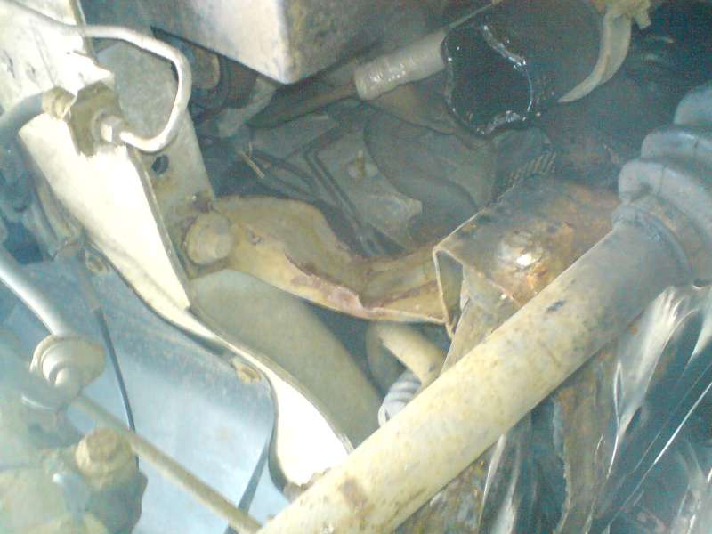

co ta poloosa dle fotky? Je to opravitelne (nasaditelne) nebo mam hledat levnou novou? Novou jako novou bych asi ani nedaval.
Bude zku...vene neco v prevodovce nebo diferencialu kdyz se to chova jak jsem psal? Ja jestli ma cenu se to pokouset do sebe nasadit, nebo cekat na odtah a servisaka pac bych tim zku...il jeste neco vic?
