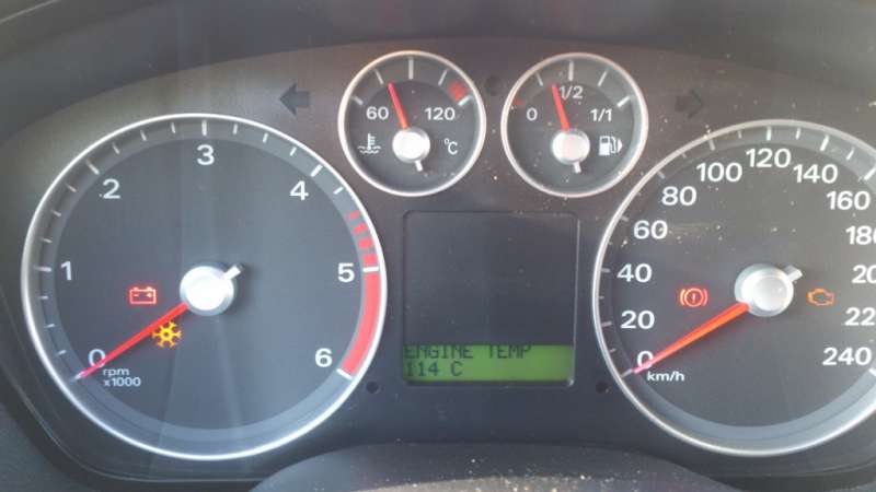

Tak už jsem zjistil problem, kudy mi to teklo. Před sundáním spodniho krycího plastu to vypadalo na netěsnící termostat. Po sundání jsem však zjistil, že se uvolnil vypouštěcí šroub v chladiči. Kolem termostatu, bylo to bylo suche. Uvidime, jestli bude kapalina dal utikat. Stejne ovsem nevim, jak je to s tim termostatem. Budiky ukazuji nizkou teplotu, v diagnostickym menu vyssi. Budík je napojenej přímo na termostat nebo na teplotní čidlo?
