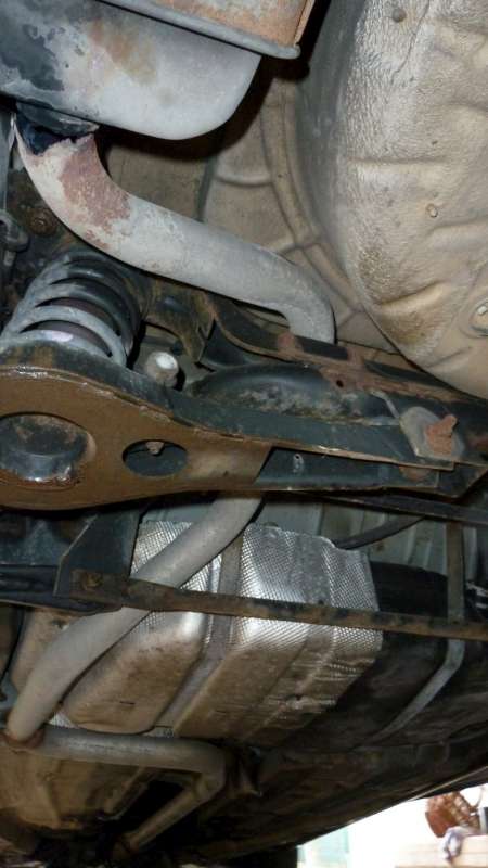

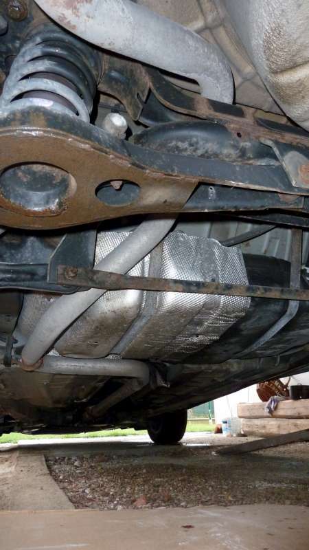

Ahojte, cez víkend mi odpadol výfuk. Čo ma ale prekvapilo a predtým som si nevšimol je že je tam iba jeden tlmič. Na nete ale vesmes nachádzam iba vertiu s dvomi tlmičmi. A ďalšia vec ktorá ma prekvapila je že nevidím žiadny spoj trubiek, prvá je až na dlhej trubke čo ide dopredu k motoru (k pletencu).
Máte niekto tento typ výfukového potrubia? To musím vymeniť celý výfuk až skoro dopredu?
A čo som tiež nechápal že je len jeden silentblok na tom tlmiči takže je jasné že ten svár trubky k tlmiču je hoodne namáhaný ...
Ináč som to zatial vyriešil tak že som vyhodil tlmič ... svete div sa vobec auto nehučí, skoro nepostrehnutelný rozdiel oproti zvuku s tlmičom 8O

Origo vejfuk je v jednom kuse. Nahradu uz sezenes "po kouskach". Ja mam taky pouze zadni tlumic.

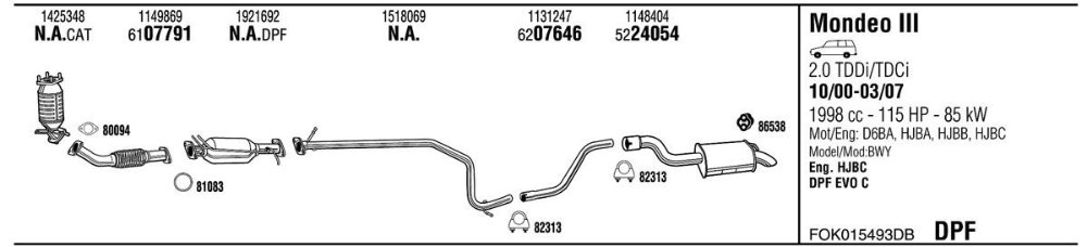

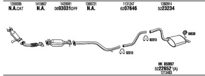

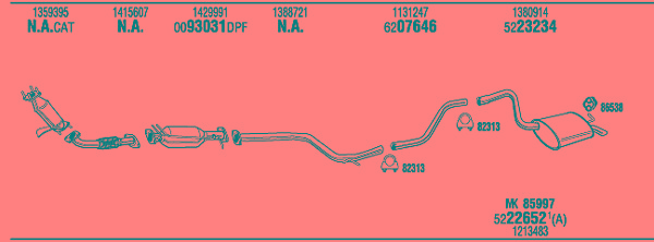

Prosím, dokáže někdo specifikovat OEM čísla dílů výfuku pro Mondeo MK3, 07/2006, 2.0 TDCi, 85kW, Euro 4 s DPF, motor HJBE?
Našel jsem několik variant, ale netuším, která je správně.
Díky za radu.
