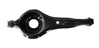

Jelikož jsem opravdu lajk tak přidavam foto ramene ktere mi tam davali... Nic víc ani nic míň

Fotka ramena je spravna. Ano hovorime o nom. Ci to rameno na aute nebude nejaky chybny nepodarok neviem povedat.
Darmo tu uz dalej spekulujeme. Mal by sa toho nazivo chytit niekto, kto to vie. Povolit vsetky sroby, dotiahnut ked je auto na zemi a skontrolovat zalozenie pruzin. Mozno zisti, ze je to nakoniec v niecom inom...
