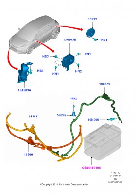

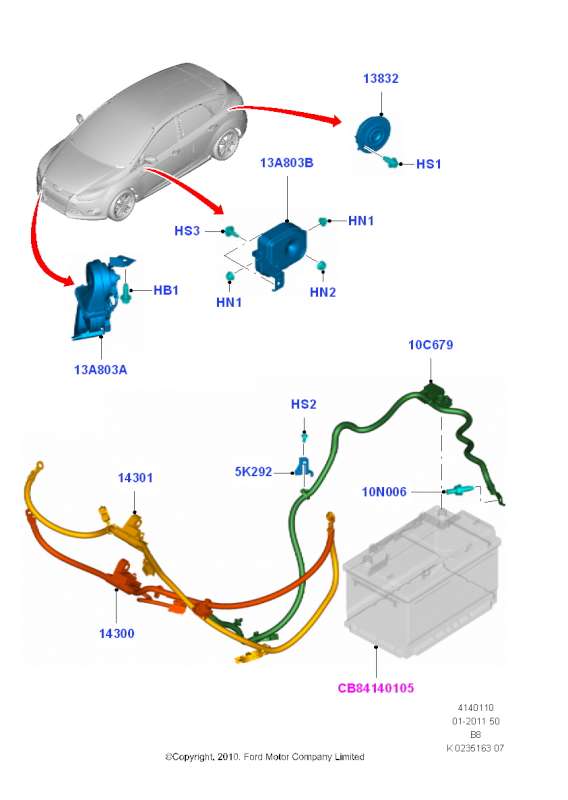

Chcem si dorobiť (aktivovať) alarm. Kontakt na zámok kapoty už mám napojený - práca na 30 sekúnd. Mám aj originál sirénu, ale neviem kam patrí, a kde nájdem konektor na pripojenie. Predpokladám, že je niekde nezapojený. Podľa obrázku to vyzerá niekde vo vnútri pod palubovkou vodiča. Ale našiel som dva spôsoby umiestnenia a neviem ktorá je pre moje auto. Vie niekto poradiť?
Focus III, 2,0TDCi, 103 kW, Titanium
- Anduril
- Příspěvky: 5096
Re: Zabezpečení FF3
Vedle praveho zadniho sedadla nad blatnikem u dveri, pokud mas obycejnou sirenku.
Druha moznost umisteni vpredu je pro CAT1 alarm s baterii zalohovanou sirenou.

Sirénu mám zo spodného obrázku 13A803B, asi to je tá zálohovaná.
Naposledy upravil(a) bembek dne 13.03.2015 20:21, celkem upraveno 1 x.
- Příspěvky: 24909
Re: Zabezpečení FF3
ta patri pod torpedo, ale nebudes tam mit vyvedenu kabelaz (resp. jeste jsem to na zadnem aute nevidel)

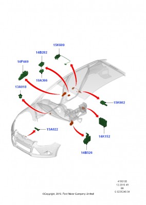

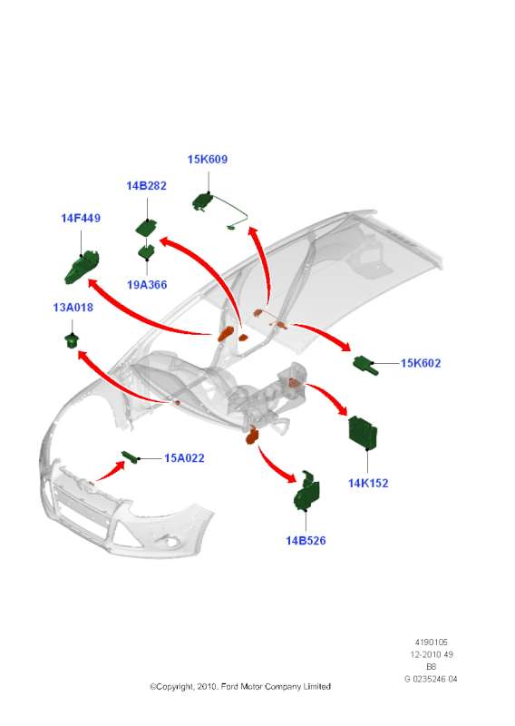

jeste ultrazvukova cidla
