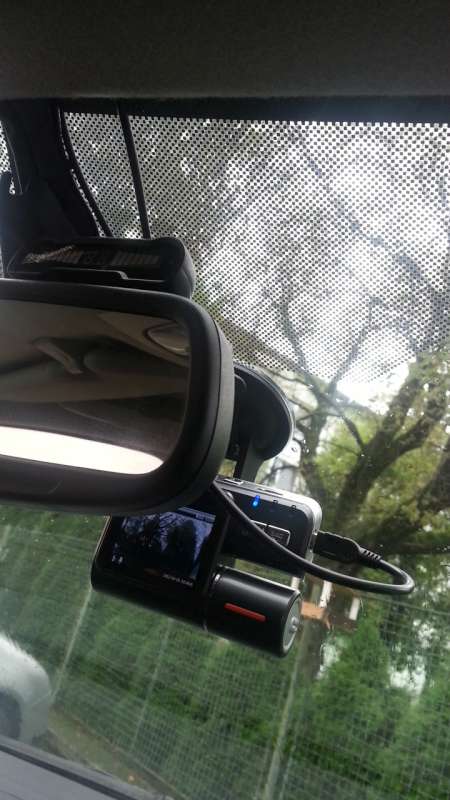

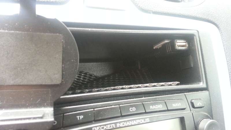

Ja som to poriešil takto:
Takýto adaptér: http://www.dx.com/p/usb-powered-dc-6-24 ... BWTH2OcQWI
Usb zásuvka z adaptéra na telefón vývedená tu(viď foto)
+ a - napájenie z kablov na autozásuvku
Napájanie kamery: taký istý adaptér umiestnený pod tapacírungom vedľa stropného svetla. Napájanie adaptéra zo stropného svetla(čítacie lampičky)
Kamera sa zapne po otvorení auta diaľkovým a vypína sa po zamknutí asi za asi 40 minút(focus vypína napájanie po 20 minutách a daľších 20 minút ide šťava z baterky kamery)
Funguje to už 1 rok bez problémov.

Díky, to světýlko mě nenapadlo, to je asi ideální (kratší kabeláž + doběh po zamknutí). Otestuju, jestli se mi to chová stejně a asi to udělám podobně.
