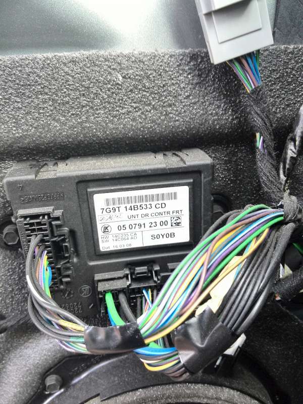

Tak jak jsem měl sundaný panel, tak jsem tu svojí jednotku vyfotil a je na ní 7G9T 14B533 CD a tu jsem v Microcatu vůbec nenašel. A dle VINka bych tam měl mát výše jmenovanou...

Příspěvek od spxxxx » 08.05.2014 16:55
Potrebujes jednotku 7G9T 14B533 EF
