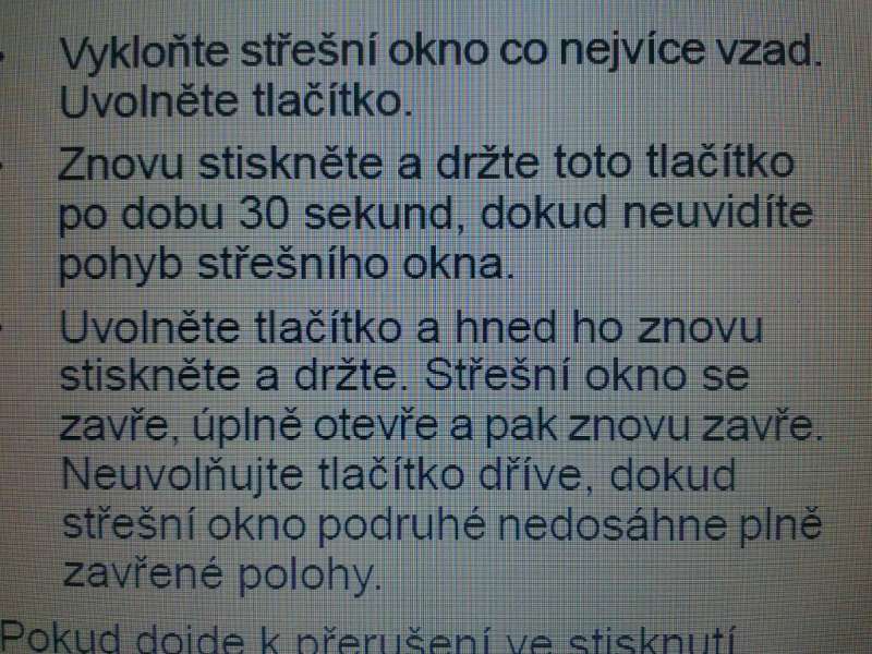

Šíbr se nastavuje úplně jinak než dojezdy oken ;-) snad to bude z foto čitelný ;-) [attachment=-1]uploadfromtaptalk1394397380519.jpg[/attachment]

tomik... píše:Šíbr se nastavuje úplně jinak než dojezdy oken ;-) snad to bude z foto čitelný ;-) [attachment=-1]uploadfromtaptalk1394397380519.jpg[/attachment]
Půjdu to zkusit, pokud to bude fungovat, máš u mě pivko :-).

Problém vyřešen, snažím se krotit své emoce, ale DĚKUJI!!!!
Máte to u mě, právě mi to ušetřilo několik stovek nebo tisíc ve fordu, nebo další spekulace, nervy a další věci...
Funguje to a hned mám další radu do života a mohu předat schopnosti dál.
Fantastická věc to fórum, ještě jednou děkuji.
