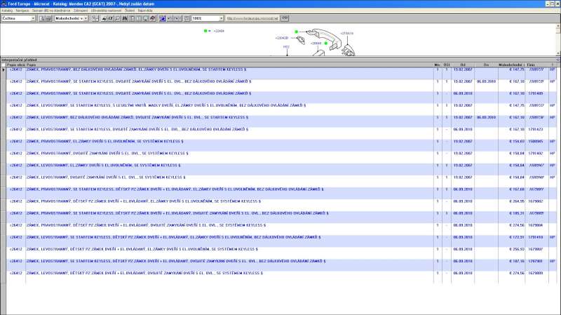

Mondeo Mk4 narozdíl od Mk3 nemá v Titaniu dvojité zamykání, ale to neznamená, že tam tahle vychytávka není...
Typy zámků na Mondeu jsou:
1.) 2 typy obyčejné (s bezklíčovým startem a bez - nevím proč)
2.) 2 typy dvojitých (s bezklíčovým startem a bez - nevím proč)
3.) 2 typy keyfree (jednoduché a dvojité)
4.) poFL k těmhle typům přibyly všechny tyhle typy s dětskou pojistkou:
Od řidiče se elektronicky odpojí kliky a ovládání oken. Ovšem tohle odpojení dělá jiný motor, než odpojuje dvojité zámky...
Pokud tedy chcete z jednoduchých zámků udělat dvojité, je to celkem jednoduché, stačí dotáhnout v každých dveřích pin č. 9 dveřní jednotky na pin č. 6 zámku (tady jsou dle schémat všechny dráty černé, musíte se tedy orientovat dle pinů...)
Pokud máte elektronické odpínání na dětské pojistce vzadu jako já, musíte najít zámky, které nemají dva, ale tři motory... btw cena ve Fordu je cca 5700,- Kč
