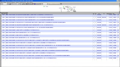

Nene, keyless je zvlášť...vůbec nevím, proč to mají rozdělené...ale mají.
Na poFL zadní dveře je díky tomu 5 různých typů zámků na každou stanu...
Tady jak to tam vypadá:

kdyz si dam omezeni na LHD a jen levy predni zamek, tak je deleni: dvojite x obyc nebo system keyless x system start keyless ... celkem 4 typy
(system start keyless je i pro auta s klicovou spinackou)
