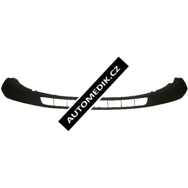

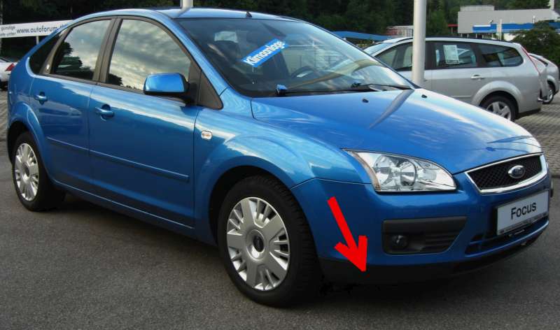

Jak se montuje tento spojler?

nemontoval sem to, ale měl sem prasklé na pravé straně ty zácvaky a když sem to dával do kupy tak sem si všiml že by to mělo být jen zacvaknuto do horního dílu sou tam jen plastové zobáčky po celé délce nevšiml sem si že by to bylo někde šrubovaný nebo tak

Takže když za to lapnu a zaberu, tak to upadne?

no to ne je to tam zacvakli fakt dobře ty zácvaky sou snad po 3cm vedle sebe a jsou široký 1 cm no když sem to viděl nechtěl bych to vytahovat ven a ani skládat zpátky

Měl jsem to rozpůlený 2x kvůli dennímu svícení a musím říct, že je skoro horší to nacvakat nazpět, než to oddělit. Ale zase to není nic co by nešlo udělat pořádným šroubovákem za 5 minut(v případě sundaného nárazníku).

A s nárazníkem na autě je to nereálný? Já moc sundávat nárazník nechci, určitě je tam milion šroubů a držáků všude možně a aby to pak nějak blbě nelícovalo :/

Asi by to šlo, ale v praxi nevím. A bez zvedáku prakticky nemožný. A nárazník se lícuje docela dobře.

jde to bez sundaného nárazníku i bez zvednutého auta. Horší je to dát zpět, ale také nic extra těžkého. Chce to začít na krajích a "odcvakávat" plastové držáky opatrně od krajů směrem k prostředku.

Jak snadno se ten držák ulomí?

je to celkem poddajné - na prvních si prohlídni ten tvar, pak když člověk ví jak na to, tak už to jde samo.
