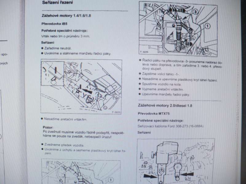

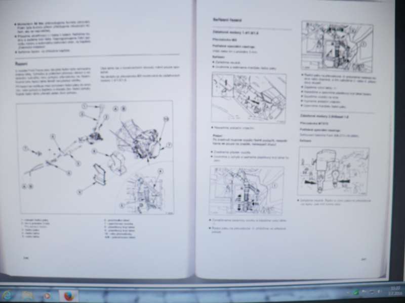

Příspěvek od petulak » 03.07.2016 11:26
stranka 247, v Etzoldovi.
tady máš foto.
Nonid
Příspěvky: 5275
Registrován: 05.12.2012 21:07
Bydliště: Práááha - Vyšehrad!
Re: Řadící páka - vůle
Příspěvek od Nonid » 03.07.2016 11:43
Strana 247 manualu, ne scanu

Tak teď nechápu jak je to možný, ale poprvé se mi stáhl manuál na FF II a teď když jsem to zkusil stáhnout podruhý, tak už je tam FF I a strana 247 odpovídá. Každopádně dík :)
