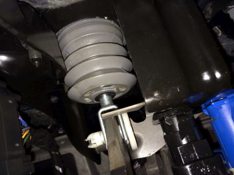

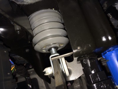

Opraveno. Na brzdovem pedálu byl vypadlý bílý čudlík a tím nebyl pedál ve své poloze. Stačilo čudlík zastrčit a již se to chová tak jak má. Viz foto.
Čudlík nasazenej.
Čudlík nasazenej.
Čudlík vypadlej.
Čudlík vypadlej.
