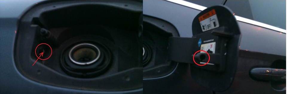

- Lishak
- Příspěvky: 793
- Registrován: 12.09.2012 16:05
- Bydliště: Kunštát
Re: Víčko nádrže
Uzamykání nádrže:
Trn je na fotce ten bílej puntík, průměr cca 5 mm...

- PULPAN
- Příspěvky: 103
- Registrován: 29.11.2009 19:49
Re: Víčko nádrže
Díky, kamaráde, trn jsem nenašel, auto mám ale stejný...
