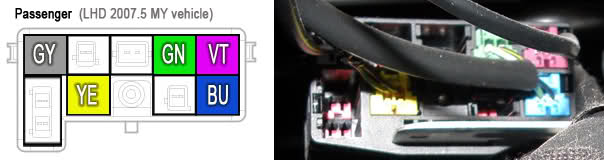

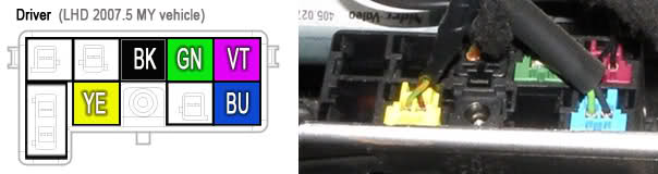

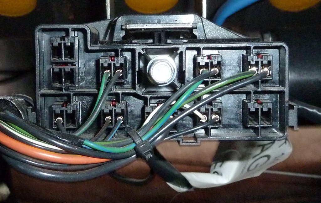

nic bys zničit neměl :wink:
Uvidíš tam cca tohle:

Ted me jeste napada....kdyz jsem mel sedacky rozdelane a svlecene kvuli montazi decek, tak ta vodiva folie co indikuje pritomnost pasazera je jen u spolujezdce. U ridice neni. Proto je u spolujezdce jeden pin (sedivy) navic.
Spis bych zkontroloval ten kablik co jde od te veci do ktere zapinas pas :nixw:
Ale pravda ze ten kabel stejne vede do toho konektoru.

Příspěvek od Dr.Romca » 11.11.2013 10:50
:mrgreen: tak u řidiče se předpokládá, že za jízdy bude sedět za volantem...
Jinak od spony pásu je ten fialovej ;-)
