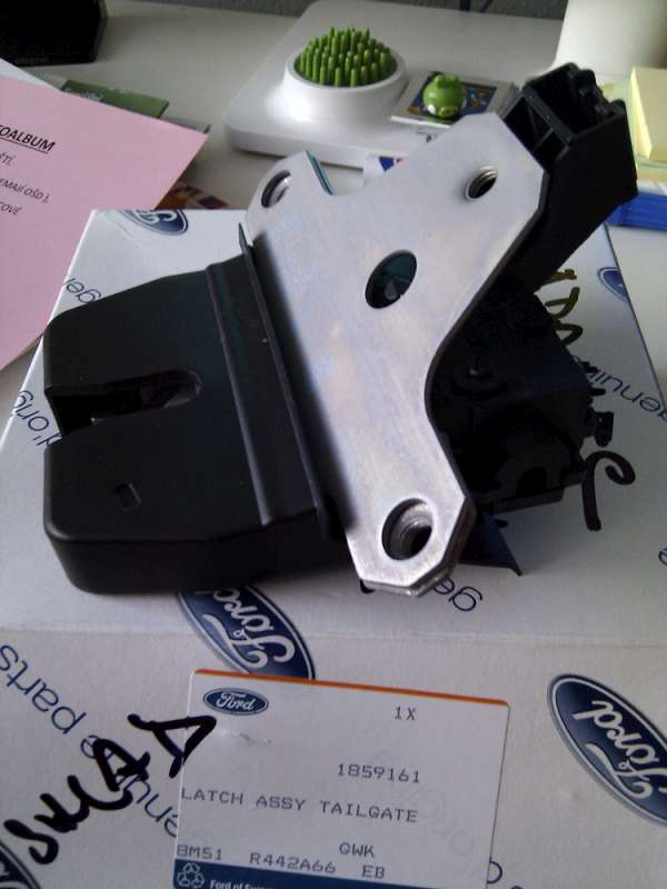

Mě se včera zasekly, nevím co s tím. ANI TO NEŤUKNE.
Tak jsem to rozebral - zámek jsem zevnitř vyháčkoval a: zoxidovaný konektor v zámku dveř, to si myslím, že bude zásadní, jestli tedy neodešla elektronika v zámku. Mám tip, že když se neotevře víko nádrže( mluvíme o keyless systému) tak je u spolujezdce vyhořelá pojistka kterou nenajdete v manuálu od auta. Jdu koupit nějaký oživovač kontaktů a sadu těch úžasnejch hvězdičkovejch šroubováků, abych ten zámek vůbec vyndal a vyčistil.
Tak jo, motorek v zámku se prostě nerozběhl. Nový zámek cca 45 euro. Mikrospinac umisteny v zámku na svetlo v kufru funguje. Jdu shánět zámek. Nějaké rady? Díky

Tak jsem dostal nabídku na použitý za 800,-.
Přiznám se, že jsem to odmítl a radši objednal u Forda úplně nový za 1350,- včetně DPH. Což v podstatě odpovídá tržní ceně. cca 44 EUR, nebo 230 Zl.
CAT: 1859161
(původně 1706432, 1743698 od r.v 2009 - ale psaná zaměnitelnost. Nicméně teď se to dodává pod novým číslem, viz nahoře.)
Jinak teče voda dolu od těsnění stěrače zadního okna přímo na konektor. Kdo máte, zkontrolujte, utěsněte, vyměňte.

Hotovo, vyměněn zámek a vypálená pojistka ve skříni u spolujezdce (je to zároveň pojistka na zámek víka nádrže).

Měl jsem stejný problém. Ta pojistka je u spojujezdce. Při pohledu zauta je v pravé řadě čtvrtá od motoru a je 10A (červená) v provedení MICRO.
