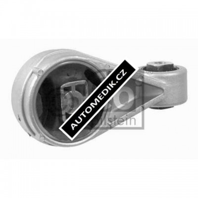

Tak dnes jsem zkusil dát hever hned vedle tý kosti u převodovky, o několit milimetrů jsem to přizvedl a nastartoval. Vibrace žádné, po povolení heveru to začalo vibrovat. Takže tu kost jsem objednal a budu ji měnit pak uvidim

Ahoj, tak dnes jsem vyměnil spodní silentblok co je u převodovky (kost) a vše je OK. Vibrace zmizely. Je to super

Muzu se zeptat kolik byla cena toho dilu ,,kosti" a treba nejakej odkaz na to? Diky

Ten díl jsem koupil zde:

Díky, jen bych ještě potřeboval vědět, který z těch dvou ND to přesně je...
Na tom webu jsou jeden 4-hranný s těmi 4 dírami a váhou 0,86kg a druhý
takový ten čep s váhou 0,53kg, obojí s názvem "Uložení, ruční převodovka..."
