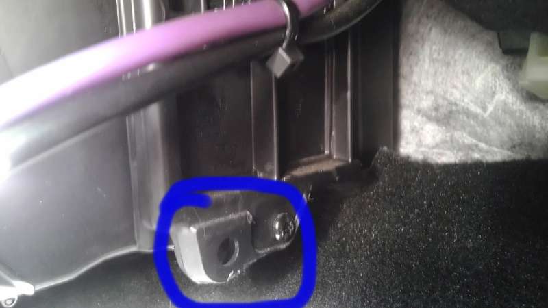

Zdravim pánové tak dneska jsem objevil při jizdě(teda žena) při spuštěny klimě že má u nohou vodu teda trošku vody,tak jsem tam rozebral ten plast co je na boku a tapec pod přihrádkou a tam je takovej plast
viz foto .Z toho lehce kapala voda neměla žadnej pach tak si myslim že to je čistá voda a že to je z klimy pač jsem tam zahlídl truby od klimy a byly horký jak svin,nevíte co by to mohlo byt nebo co hledat atd. jo a včera jsem ho myl ale nemyslim si že by tam někudy zatekla voda pač ho takhle myju pořad a nikdy tam nic nebylo to abych se z toho posral takovy auto a zatejka tam bo co
jinak díky za rady
Ford Mondeo kombi,2.0Tdci 103Kw,rok v.2008

Zkusil bych profouknout odkap od klimi ktery je umisten u kabinoveho filtru lepe se tam muze po sundani plastu u spolujezdce

Moc nevím, kde to tam je, ale je možný, že to bude ten odkap z výparníku...
Jinak trubky od klimy horký jsou - ta tepelná energie, co se odebere ze vzduchu, kterej ochladí auto se jima přenese ven a na chladiči vyzáří...

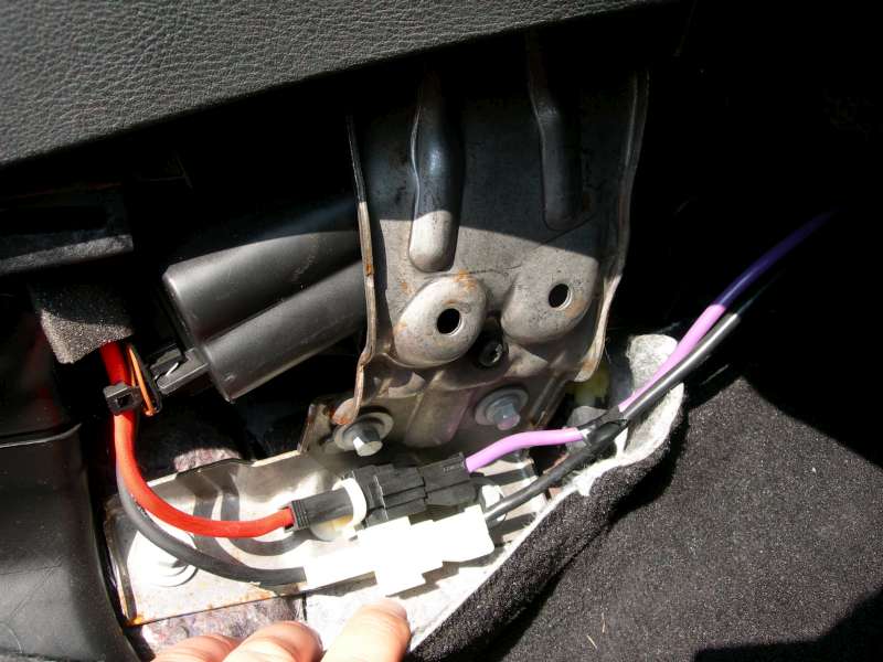

btw.: co to tam máš za fešácký kablíky?
- Příspěvky: 25227
Re: Voda U spolujezdce
kabely jsou PTC heater

Díky chlapi zkusim to najít a profuknout a snad to pomuže ale nevim kde to tam je a jak to vypadá,nedělal to někdo už nahodou?
ty kabely vubec netušim ale jsou pěkny
Co to je PTC Heater
Co to je PTC Heater

PTC Heater: http://www.ford-focus.cz/forum/viewtopi ... 85&t=36623
(mas tam kabely, zarizeni mozna ne-e)

tak jsem dneska hledal ten vyparník a nic jsem nenašel nevíte někdo kde to vyčistit ?
jinak jsem koukal na ten PTC Heater a nevim mám tam zapojeny ty kabely viz foto tak nevim jestli to je zapojeny

Čau, stalo se i to samé. Mám Fofo2, a stačilo odšroubovat ten plastový kryt jak je vidět na Tvojí fotce a zalepit silikonem. začalo mi to dělat až po dvou letech co auto mám.

Nevim jestli je dobre to k sobe slepovat silikonem. Protoze pokud ti to tece po podlaze tak je to pravdepodobne ucpane. A v kazdem poradnem servisu by meli pri doplneni klimi a cisteni tento odkap procistit, ale malo kde to delaji

OT: PTC Heater tam je
