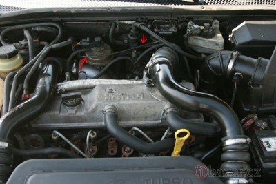

ahoj všem, praskla mi hadička, viz obrázek, dal jsem tam provizorně jinou a pozoruji ztrátu výkonu (turbo?). Prosím o potvrzení, jestli to spolu může souviset a též o název té hadičky, ať vím co poptávat, děkuji moc všem!

Souviset to samozrejme muze - je to hadicka ktera vede o sani do cidla tlaku MAP.
To cidlo meri tlak za turbem - pokud to cidlo nedava spravne hodnoty tak
bude dochazet k omezovani vstrikovaneho mnozstvi nafty a tim padem ztrata vykonu.
Vymenit hadicku, overit tesnost - potom diagnostika a sledovat tlak za turbem.

díky moc, představě o ceně? vrakáč, origo?

Nova origo Ford FINIS kod 1354383 cena kolem 220 korun.
