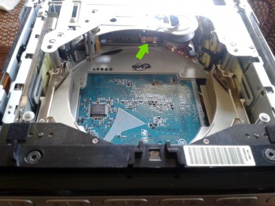

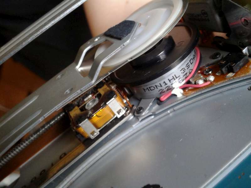

Tak jelikož rádio pořád lehce zlobilo při přehrávání mp3, rozhodl jsem se vyčistit čočku přímo.
Přikládám foto, kdyby to chtěl někdo udělat také. Stačí odšroubovat horní část rádia (4x malý křížák) a na čočku se dá dostat. Pak stačí namočit například ušní vatičku do alkoholového čističe a čočku opatrně očistit (vatička byla po očištění černá).
