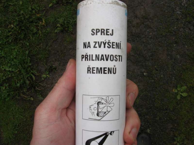

Taky mi piskal drážkovaný řemen, taky sem chtěl ušetřit a první sem začal na mydle to pomohlo vždy tak na 10-30km a pískalo to zase.Pak sem koupil taky sprej přímo na klínový řemeny taky to vytvořilo lepivou vrstvu ale od pískání to vůbec nepomohlo ba naopak po aplikaci která se podle návodu prováděla striknutim na adhesní plochu za chodu motoru to přestalo pískat tak na dobu než sem zavřel kapotu.Pak to piskalo znovu a to ještě mnohem více zkusil jsem opakovat aplikaci ale bez výsledku piskalo to ještě víc.Tak jsem nakonec koupil novej klíňák origo. a je klidj
