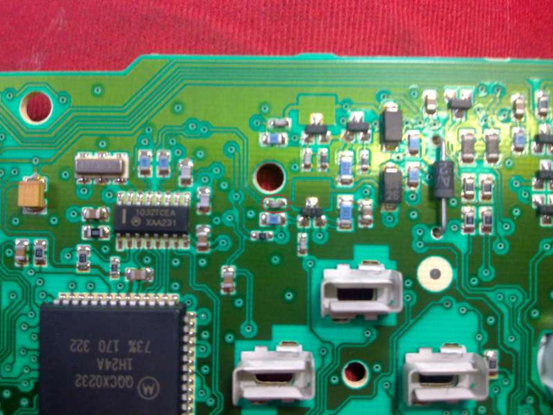

http://www.ford-focus.cz/forum/viewtopi ... =8&t=20196daren-ouz píše: Tak a ted k tem budikum - kdyz dam klicek v zapalovani do polohy 0, nebo ho uplne vytahnu, budik teploty a stavu paliva po chvilce ozije, vybehne cca do poloviny polohy,
mně to dělal studeňák na kondíku

Re: Kmitajici budiky po vytahnuti klicku ze zapalovani
návod zde:
http://focus.fordclubs.org/ (Demontáž přístrojové desky)
a budíky rozděláváš jak lego, až ti zbybe jen tišták.
