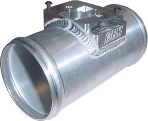

chci vyndat airbox a potřeboval bych nějakou redukci na kterou přidělám MAF řešil to tu někdo ?
chtělo by to něco jako --->

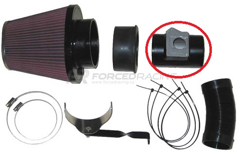

EDIT: např. u K&N kitu se dodává toho (červený)
EDIT II: takže kdyby to někdo řešil jako já tak sem zjistíl že se jako redukce dá použít MAF z fordu scorpio MkII 2.3i (možná i 2.0i nevim (je potřeba hodně úprav ale taky to šlo)) a podobně po menší úpravě může fungovat i MAF z mondea MkII 2.5 V6... u obojího je to hliníkový prům. 82mm a rozteč šroubů cca 67-8mm
