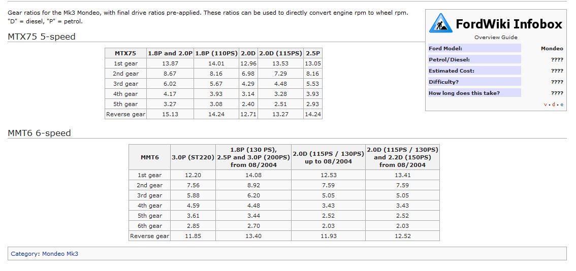

Zeli: Tady jsem našel tabulku s těma převodama, vypadá to, že je ta převodovka v 1.8, 2.5 i v tom slabšim 3.0 stejně nastavená

A z porovnání s mk3 vychází, že po výměně by to na stovce kleslo o nějakejch 350 a na 130 km/h asi o 400 otáček. To je přibližně to co jsem předpokládal na rychlosti 100 km/h. U 130 je to víc než jsem čekal, ale to mě tolik netrápí, těch pár výletů na dálnici ročně mi ani teď zvýšená spotřeba tolik nevadí.
