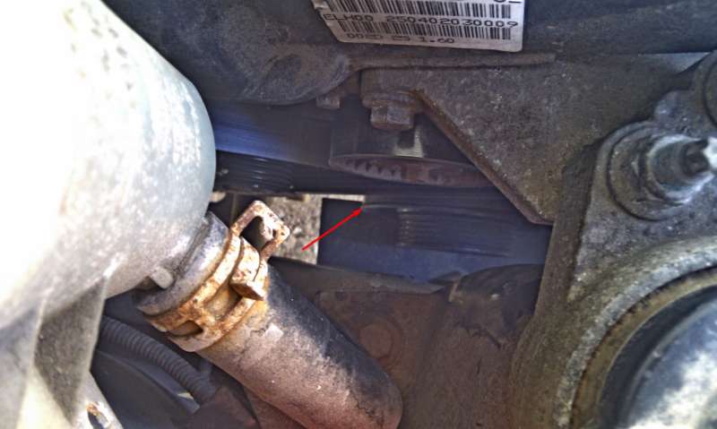

Za poslední týden jsem si všiml změny zvukového projevu na Fofíkovi. Zvuk motoru je pravidelný, nicméně je výrazně hlubší, především se to projeví v interiéru (řekl bych jsou cítit o něco větší vibrace). Je to slyšet při volnoběhu, když jsou otáčky kolem 800. Ihned po nastartování to je OK, pak klesnou otáčky na volnoběžné a je to znát. Subjektivně se mi zdá, že motor i trošku víc vibruje (hlavně kolem 800 - ale předtím jsem to samozřejmě nezkoumal). Když jsem koukal pod kapotu, nenašel jsem nic, co by se mi nepozdávalo, jen se mi zdálo, že trošku hází ta nejspodnější "jakoby dvojitá" řemenice viz. obrázek. Házení je vidět na hraně kam ukauje šipka, ale nezdálo se mi že by se nějak klepal řemen. Ale netuším jestli neházela už předtím. Jinak jízdní vlastnosti beze změny.
Nedávno jsem dělal repas altíku a čistil volnoběžný ventil, jinak rozvody, spojka před 30.000 a vloni vlnovec. Do servisu jezdím pravidelně. Napadá někoho čím to může být??

Stav výfukové soustavy (vlnovec). Zavěšení motoru- čapnout za něj a pořádně zakývat, jestli se nějaký silenblo nemele nějak podezřele moc.(nejlíp ve 2-jeden kýve,druhý čumí).
Tu kladku neřešit-je dotažená šroubem na klice a přez ní i rozvody. Pokud lekce šmajdá, ale nekouše řemen po stranách - neřešit. Mně lehce šmajdá taky-je to jen kus plechového výlisku.
Pokud jde jen o zvuk, tak bych se opravdu zaměřil na výfuk. Mohla v tlumiči povolit přepážka a změnilo to zvuk.

Já se právě nejvíc bál té kladky, to jsi mě docela uklidnil. Pak jsem si říkal, že jsem de*il a namontoval jsem špatně ten altík, ale jeho poloha je těma šroubama dost přesně vymezená, tak tam jsem snad chybu neudělal.
