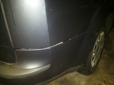

Zdravim. obracim se na lidi, kteri nekdy sundali zadni naraznik popr se ho pokouseli opravit. Prava zadni strana mi uplne pekne nelicuje od "incidentu" na parkovisti a ja marne premyslim, jestli to jde opravit nebo na to zapomenout. Je mozne povolit pravou stranu narazniku a nejak "priohnout" ke karoserii? Nebo to jeste vice uhne? Fotka to demonstruje nejlepe.
diky predem za napad/radu

Uvnitr narazniku jsou nanytovane plastove vyztuhy. Jako celek se pak naraznik "nasune" z boku a zezadu. Je mozne, ze mas zlomeny (nalomeny) uchyt u vyztuhy. Nevim jak u kombika, ale u hatche je to videt zespodu. Pripadne sundej naraznik a uvidis vice - je to jednoducha operace...

Presne tak. Naraznik sam o sebe je velky tenky kus plastu, ktory sa ohyba pod vlastnou vahou. Jeho tvar urcuju a drzia prave take velke plastove vystuhy, ktore su prichytene o karoseriu. Pravdepodobne jedna z nich je prasknuta alebo zlomena.

Tak jsem to sundal - slo to az na jeden plastovy spodni sroub a je to jen tuknutim zdeformovane a moc se s tim asi udelat neda:( Pravdepodobne to nejde extra tepelne tvarovat tyto plasty, ze? Jeste me napadlo zkusit tam nekde dat vrut do vnitrniho plastu narazniku a do plastu pevne spojeneho s kastlou. Ale moc to nevidim.
Aspon jsem tlumexem trochu naplacal ty kriticke rozky blatniku, kde se potkavaji s naraznikem. Ty mely naruseny lak.

Nebo kup novou vyztuhu a prenytuj ji misto ponicene - ja tak menil faceliftovy naraznik za puvodni.

To jsem netusil, ze jde poridit vyztuha sama o sobe, ale proc by to vlastne nemelo jit
Kazdopadne to vypada na deformaci az toho vnejsiho lakovaneho plastu. Zrejme si s tim uz nebudu lamat hlavu, resim to hlavne kvuli zameru prodeje auta aby to vypadalo dobre. Mne by to nevadilo:)
