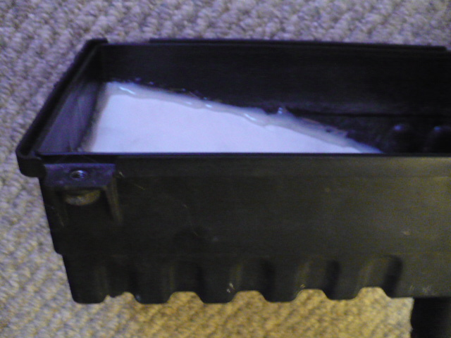

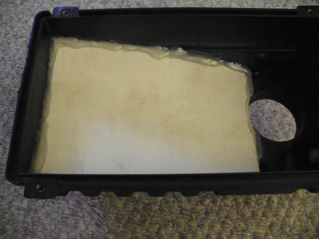

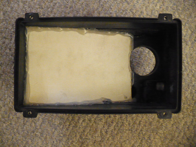

Lepší přísun vzduchu k vložce./ laicky řečeno/
Měřily jsme to na vys. škole technické, obarveným vzduchem.
Čím více rohů pro vzduch,tím horší. A tou původní airb. je.
Ted ti jde bez vírů na celou plochu vložky. Asi tak, laicky řečeno.

A jak jsi vyřešil odvětrání z motoru, který je napojený do airboxu? Zní to logicky, vzduch si tam víří jak se mu zachce, je zapotřebí dodržet určitý sklon (výšku nalepení) té nalepené desky?
- petulak
- Příspěvky: 5662
Re: Úprava airbox. pro KN vložku.
Odvětrání, hadice z klikov. i z ventildeklu mám do ct filtříku.
Horní okraj desky asi tak 1cm od vložky, když ji tam nasadíš.

- autor promine, ale doporuceni lepit karton do airboxu by jsme mohli presunout do nove sekce Ghetto Mods
- odvetrani odpojene od airboxu zakoncene "filtrikem" neplni svoji funkci a funguje vyrazne hur, nez odvetrani podtlakem do sani (vysledek, rychlejsi degradace olejove naplne)
- uzkym hrdlem sani neni tvar serioveho airboxu
- rozdil pri jizde nepoznas, protoze tohle neprida ani 0,1kW, ani 0,1Nm

prosim, uhlazeni krivky? ...v zadnem bode prubehu krouticiho momentu ani vykonu diky nalepenemu plastu v boxu nenameris NIC navic.. tipovackou, domacim zvetsenim prumeru sani opet nedosahnes niceho jineho, nez snizeni stavajiciho vykonu, diky snizeni rychlosti proudiciho vzduchu a horsiho plneni valcu, puvodni sani a airbox neni uzke hrdlo, opakuji podruhe..
petulak, bavime se o nejakem zavodaku, nebo lepime plast do serioveho fokuse?
