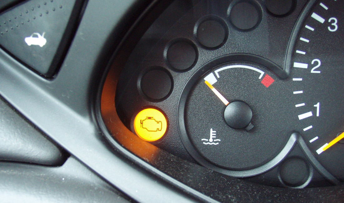

Ahoj všem , ráno jdu nastartovat a po otočení klíčku čekám až mi zhasne žhavení ,všechny kontrolky svitěj a nezhasly .Asi po půl minutě jsem tedy dal klíček do polohy 0 a zkusil znova ,kontrolky již zhasly až na jednu viz.obrázek. Nastartuji a koukám že mi nejde otáčkoměr ,kontrolka zhasla.Rozjedu se a otačky i rychlost naskočily ale pak zase spadly na nulu a rozsvítila se opět kontrolka na obrázku,na počitadle km se ukazujou čísla pak čárky zase čísla a čárky takhle celou dobu.Auto jelo normálně ani necukalo ale nevím čím to je.
Může být vadná přístrojová deska nebo něco s motorem????????
Kódy chyb (DTC) přístrojové desky:
9318 Battery voltage low
D262 Missing speed, tacho, engine temperature or odometer count
Hlava mi to nebere lidičky........díky moc za pomoc :(

Viděl bych to na slabou baterii...viz první DTC

Hej. Pripadne moze byt s tym spojene zle dobijanie alternatorom. Takze aj ten moze byt chybny. Bolo by vhodne to premerat.

Vypada to na chybu budiku, viz ta druha chyba DTC. Nekdy to staci rozebrat a ocistit kontakty, jindy je to na vymenu budiku.
