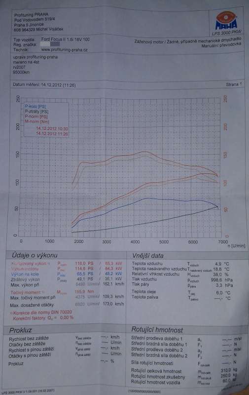

Jen tak ze zvedavosti jsem zajel zmerit a chipnout focuse. Zajimalo me co se realne da z tehle atmosfery ziskat jen upravou řj. Docela me prekvapilo mereni seriovky... 110k a 149Nm na 100oktanovou carreru. Pak se tam nalil upraveny sw a pri prvnim mereni vylezlo 115k a 158Nm a pri opakovanem (viz graf) 116k a 155Nm...takze tak :) V maximalni hodnote to sice moc nenarostlo ale od tech 3 do 5tis otacek je tam o 10Nm vic a nad 6tis otacek uz to ted tak neumira jak original. Ze by to bylo nejak extra poznat, to zase ne...ale ochotneji se to vytaci a hlavne pri predjizdeni na dalnici se 3. a 4. rychlost necha lip vytocit do max otacek a je to takove sviznejsi. Takze tak :) Celkove shrnuto jsou to vyhozeny prachy ale uz to tam necham :)

Tak za prvy... psal jsem ze jsem to udelal proto, ze me zajimalo jake navyseni je ralne...protoze nekde nabizeji zvyseni o 15kW a 20Nm :D Moc dobre vim jak se obtizne, nebo lepe receno draze ziskava vykon z atmosfer...ladim si i motorku (MT-01)
A za druhy.. z tvych penez to neslo, tak nevim co se vzrusujes...klidne sis ten koment mohl usetrit ;)
