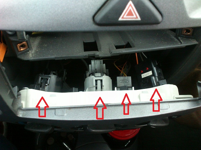

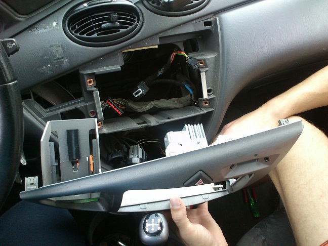

Zdravim vas všetkych budem sa asi opakovat ohladom toho osvetlenia..Docital som sa tu toho vela.
ak niekto by mal doma nejake fotky z demontaze budika a vymeny vobec by som sa nepohneval taktiez demontaze ovladacov topenia..
velmy by mi to pomohlo a predpokladam ze viacerim tiez ...Vopred Dakujem

Tady máš odkaz na výměnu žárovek a osvětlení přístrojové desky (je tam i foto návod).
http://www.ford-focus.cz/forum/viewtopi ... d&start=15
http://www.ford-focus.cz/forum/viewtopi ... 84&t=13229

Velmy pekne za ten odkaz dakujem strasne si mi pomohol este keby niekto take daco hodil este na ovladace teploty.... este raz dakujem

Pěkný, přesně tohle jsem hledal
