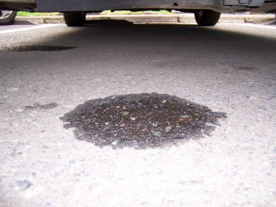

kapající olej
Mrkne se mi někdo na foto-co by to mohlo být-zatím žádnou závadu nepozoruji,ale dnes jdu k autu a pod autem louže-dík za pomoc

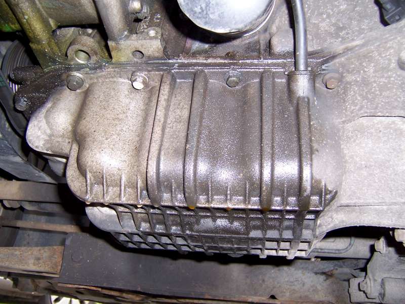

Málo dotažený filtr? Nenamazané těsnění a jeho následná deformace? Těsnění olejové vany? Těsnění víka ventilů, pokud to jde až shora? V nejhorším případě těsnění pod hlavou?
Těch možností je při téhle fotce více. Nejlepší to je pěkně do sucha vše poutírat, klidně i umýt technickým benzínem. Pak to projet a omrknout. Je to dost velký únik, takže někde se musí oběvit kapka.
- pzi
- Příspěvky: 2223
Re: kapající olej
Každopádně otřít, pak zahřát motor a musí to jít vidět odkud to teče, jinak ten olej vypadá , že má nějakou jinou barvu(podle fotek), olej filtr vypadá OK když se obrázek to zvětší, navíc je vidět, že i u kompresoru je to zaolejované.

A je ten flek od tebe?
Nějak se mi nezdá,že by to byl motorák.
- NEEO
- Příspěvky: 2764
- Bydliště: Hradec Králové
Re: kapající olej
No nevím,ale flek je můj a jestli je to olej či co-netuším-nechutnal jsem to-tak nevím

Co to zelenisko z klimy?nebude to z kompresoru to mastny?chladi to?

Chlaidaca kvapalina sa ti nestráca? Naražam na tesnenie pod termostatom...

Já jsem měl to samé. Byla to chladící kapalina. Teklo to od termostatu jak píše Twisster

Tak závada snad odstraněna-prasklé těsnění jak jde hadice od fridexu k motoru,tak tam to sáklo a jak to bylo pod tlakem,tak to teklo ma ten motor.
Jinak nepatrně olej z klimi-ale je to v pohodě.Kontrola byla provedena a technická dopadla na 1
Tak jsem zároveň vyměnil brzdovku,olej,fridex tak snad bude zatím klid.
