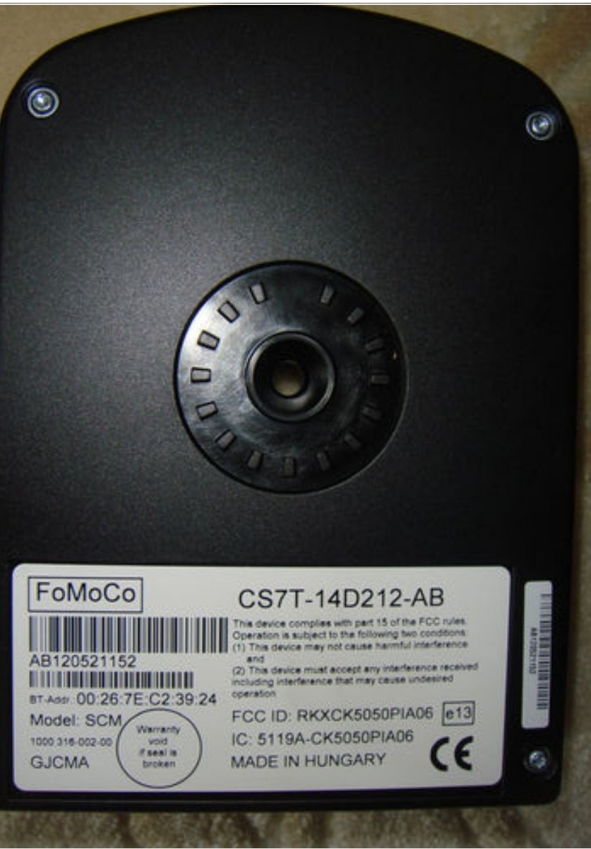

To co píše Petepr123 bude asi pravda ,viděl jsem modul který umí 14 jazyků viz foto.

jaks prisel na to, ze umi 14 jazyku?

to ZaQik
to že má 14 jazyků mi potvrdil německý prodejce originálních dílů ,jestli to je nebo není pravda nemám ověřeno.
