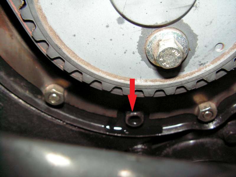

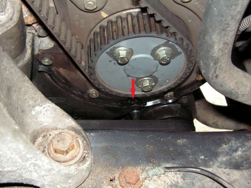

Prosím o radu jestli se někdo nesetka s tím, že prosakuje olej dole u krytu rozvodů, ale není vidět kde přesně se tam bere a hlavně z čeho přikládám foto kde to je označené šipkou a je to foceno ze zvrchu.Díky

Asi teče gufero za tím rozvodovým kolem.

Re: Teče olej
Za tím kolem je vstřikovací čerpadlo? A jestli jo tak kde se tam bere olej? sorry, ale nejsem mechanik tak prosím o vysvětlení.Diky

Re: Teče olej
Za tím kolem je řetězový kolo,který je přišroubovaný na hřídel vysokotlakýho čerpadla. Čerpadlo je poháněný řetězem od kliky.
U tebe to znamená demontáž rozvodů,potom se povolí ty 3 šrouby co drží to kolo a gufero se vymění. Potřebuješ přípravky na aretaci kliky a vačky.

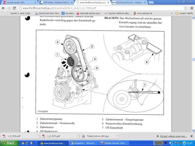

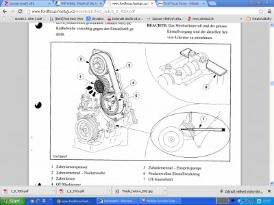

Tak hoši ! Tečie to zasa! Už som fakt naštavaný. Keďže je to čerstvé tak som išiel na jamu a hľadal od kadiaľ to ide. Je tam špatný prístup a nechcel som nič demontovať aby som to mohol reklamovať. Ale podľa toho kam som dovidel to začína pod šróbom ktorý asi drží kladku klimatizácie. Jednoducho to je predná kladka. A šrob ide smerom do motora . Od predku auta smerom dozadu. To aby som upresnil smer. Bohužial fotku nemám . Bolo to v tej jame dosť o držku.
V manuále som našiel obrázok kde sa tam niekde dáva alebo tam je štelovací šrób . Je to písané v nemčine tak len čo som rozumel. Je to označené ako OT Einstellstift. A je to na stránke popisujúcej nastavenie rorvodov.
Je možné , že to tam nejako sprasili?
Tečie to presne na tom mieste kde smeruje šipka!!
