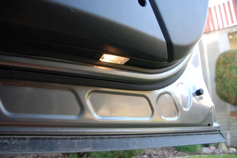

Přemejšlím,si udělat světlo do spodku dveří/ jen osvětlení,při otevření/--http://www.ford-focus.cz/forum/posting. ... 5&p=805210
Neví někdo,kam to nejblíž a jednoduše zapojit?
Chtěl bych aby to fungovalo,jako vnitřní osvětlení. :D

Cus koukal sem na to a premyslim nad tim samym.
Nejjednodussi bude asi natahnout special kabel od osvetleni nohou pripadne pokud nemas osvetleni nohou tak podle schemat se napojit na spravnej drat. Ale ja sem to mel vymyslene lepe - dopinovat konektor ve dverich a do neho natahnout jen + a - z osvetleni nohou takze by to slo origo pruchodkou a origo konektorama :) Svetylka sem mel vymyslene z octavky :)

Delal jsem si to do Land Rovera - napajeni tahal od stropniho svetla, kabliky sly do dveri pres original hadice, v plastovem tapeci jsem riznul obdelnikovou diru a pouzil svetlo k osvetleni kufru z FF2 s T10 patici a W5W LED zarovkama......vypadalo to jak z vyroby a svitilo krasne (i vzhledem k tomu, ze jsem mel auto zvysene).

Drát od stropáku jde "A" sloupkem?
Jen zjistit,kde je, a pak se na něj napojit "+".
Chci to tou nejjednoduší cestou,právě.

Nejjednodussi to prave je od toho podsviceni noh protoze je to na obou stranach kousek od dveri :)

Dotáhli jste to do konce? Přemýšlel jsem taky nad tím, a taky světla z nějakýho vozu z koncernu. Zapojení bych vzal z těch lampiček na nohy.

Tenkrat na LR - bohuzel mam jen jednu fotku.
Nic na tom neni...

oki o odkud si bral štavu ja premejslim ze vemu proud od stropaku ....najdu 2 kabely a pripojim se na ne...asi to bude rychlejsi nez hledat nekde nejaky konektory v rozvadečích
