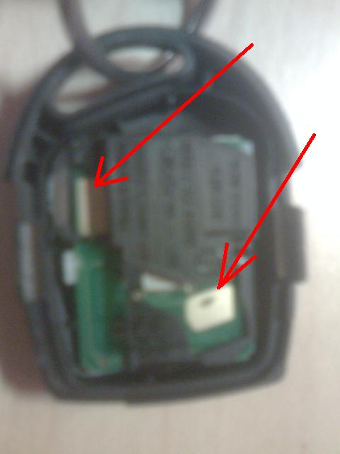

Nicco
Příspěvky: 1961
Registrován: 16.06.2009 21:42
Bydliště: CZ-SK
Re: DO je nefunkcne
Příspěvek od Nicco » 04.06.2010 00:49
Inac ja som dnes cistil dialkove, pretoze mi uz skoro vobec nefungovalo. Myslel som, ze je zla baterka, ale ked som precistil kontakty na obrazku, tak to pomohlo a uz dialkac funguje aj z dialky a nemusim 10x stlacat tlacitko. :bravo22:
Este by sa zisla nejaka metoda, ako nahradit to zosuchane zlato z kontaktu nejakym zlatym naterom alebo niecim podobnym, ak nejaky elektrotechnit vie ako na to.... :irre:
