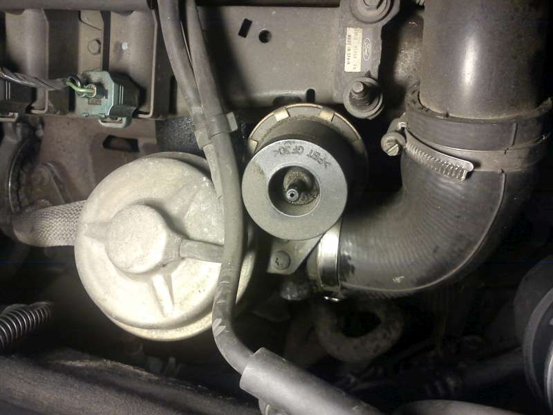

nasel jsem misto uniku :hhura: , je to pod svorkou ze spoda hadice na fotce, ta svorka ktera je uprostred fotky, zitra rano se pokusim podivat na to pres zrcatko nebo ze spoda jestli to neni praskly

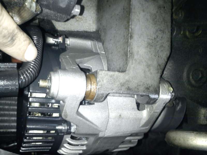

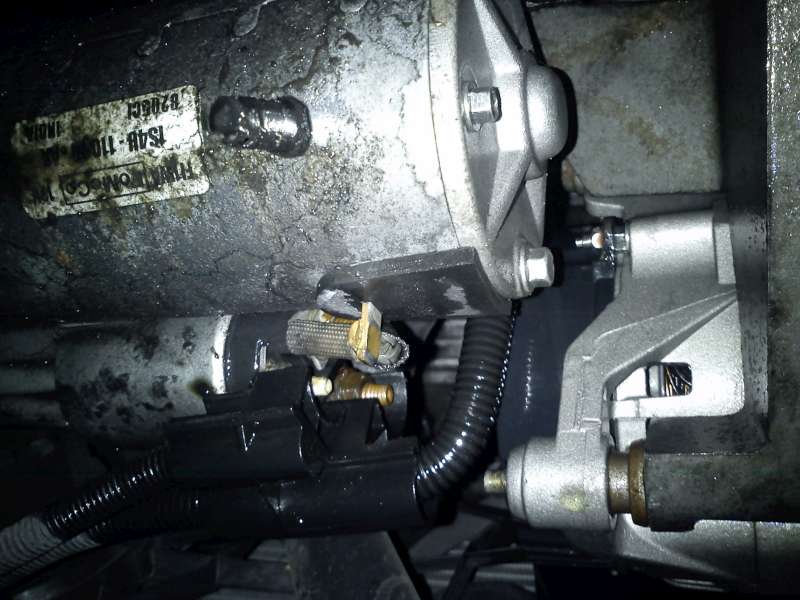

tak je to uplne jinde nez jsem psal, kdyz to stoji na rovine, tak to kape ze spodku alternatoru viz foto., hadicka na ktery mam prst je mokra po ni neco malo stejka, ale jinak jsem vsechny hadice kontroloval a vubec netusim kde je unik, vzdavam to.... :wallbash: dam si tak deset :beer: abych na to zapomnel, zitra se necham odtahnout :(
jeste jsem doplnil dve fotky porizeny bezprostedne po odstaveni...
