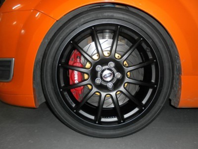

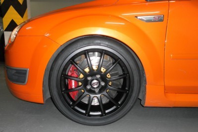

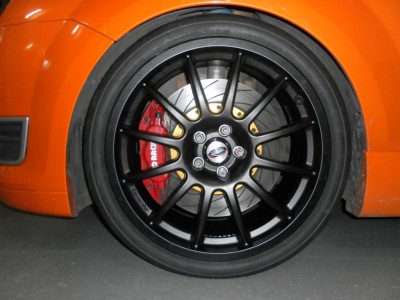

Tak nová závodní kolečka odzkoušena na okruhu v Brně. Super.

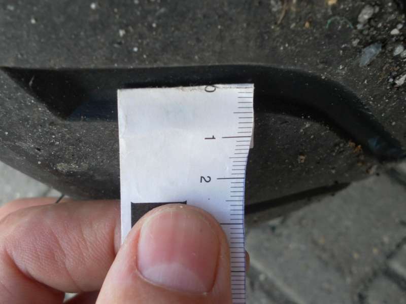

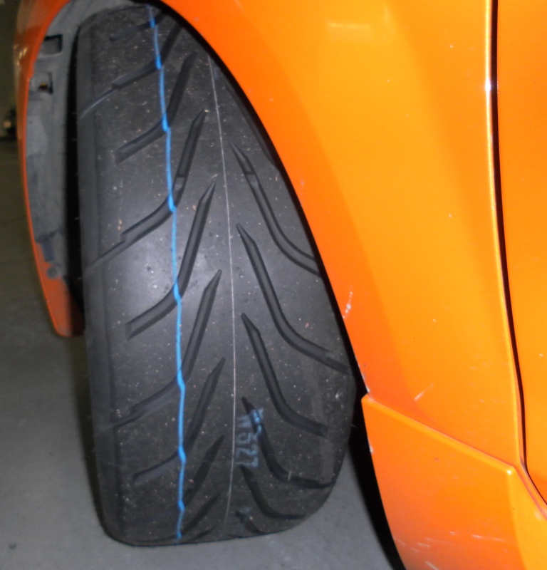

Jinak semislicky TOYO R888 měly v Brně svou premiéru, auto sedí nádherně, na kameře jsem díky loggeru GPS v kombinaci s programem v pc naměřil v celkem 3 zatáčkách boční přetížení 1,4 G s tím, že předpokládám že při ještě lepším zahřátí gum by auto mohlo jít až na 1,5 G - zkusím příště... :)
Vzorek na nových gumách měl hloubku 7 mm.

Jenom opravim, ze to nejsou Pro Race 2, ale Pro Race 1.2.
Bobe, jake mas ET a sirku kol? Pri 8x18 a ET40 neni zadny problem s kratkymi stefty :idea:

Sorry, opravuji specifikaci kola - jedná se v mém případě o:
Team Dynamics ProRace 1.3,
rozměr 8,5x19,
ET 45:
http://j-w-racing.co.uk/product.php/735 ... o_race_1_3
http://www.alloywheelworld.co.uk/produc ... loss-black
