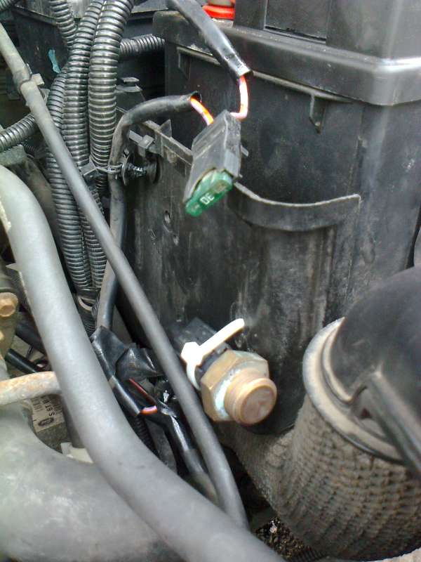

Ahoj,
potřeboval bych radu místních odborníků . Mám vyměněný chladič a zjistil jsem , že není zapojen termospínač do boku tělesa chladiče (volně visí na drátkách). Dle jednoho mechanika byl namontován špatný chladič , který nemá otvor pro termospínač a podle druhého již tak bylo už dávno před výměnou a nemá vliv na funkci dochlazování chladiče.Jsem z nich blázen .... :cry: :evil:

Jestli to je ten vedle baterie,tak o tom se tady už někde psalo.
jinak ale větráky ti spíná ŘJ.
udělej foto.

Přesně tak. Montovaly se různé kombinace kabelových svazků dle výbavy a r.v.
Pokud bys prošmejdil víc auto,tak takových nezapojených konektorů možná najdeš víc. Říkám tomu "příprava na něco" :mrgreen:

Jo ten jsem tam našel taky,byl připojený přes pojistku k baterce,ale dráty byli uhnilé tak jsem to spravil i když jsem nevěděl kčemu to je.

všem moc děkuji za odpovědi, hodně mi zmátl osazený konektor termospínačem a ne jenom mě , ale i mechaniky.Matně si vybavuji , když jsem auto kupoval servisák říkal že u těchto prvních typů byl problém s chlazením a zde je už vyřešen - nějak jsem se více neptal.

tohle cidlo je tam v podstate kvuli dobijeni...teda rika to jak asi je baterka tepla a podle toho se ridi dobijeni(sice nechapu jak kdyz to meri v podstate jen teplo v motorovem prostoru a ne na baterce)

Zapoměli ho našroubovat do baterky. :hhura: :hhura:

Tak dovolenou s fordem v kopcovitém terénu jsem přežil v pohodě, skutečně toto čidlo je jenom do počtu nebo na matení nepřítele. Jenom doplňuji aby si nějaký začátečník nemyslel , že čidlem měří teplota v motorovém prustoru nebo na baterce - je zde kupa srandistů :D :D , jinak všem dík za odpovědi

to si nejakej zacatecnik myslet muze...a od pravdy neni daleko ..opravdu tohle cidlo ma tuhle funkci
