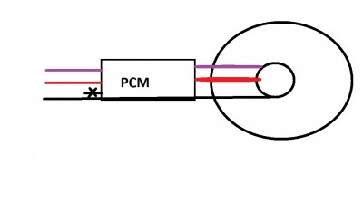

- MikeGod
- Příspěvky: 51
- Registrován: 23.04.2012 21:13
Re: Nefunguje Klima pomoc - Ford Focus Cmax 1.6TDCI 80KW
Myslíš že to bude vadit? podle nákresu, klima funguje i sahara funguje ale na vypinac.
Praha - Ford Focus C-Max 1.6TDCI 80KW 109HP
- Příspěvky: 152
- Bydliště: Plzeň-sever
Bezpodmínečně musí být ten černý kabel přes to PCM.Raději bych to ani nezapojoval bez té kostry.Vypínač je fajn, ale stejně nemáš PCM ukostřené a bude to dělat rotyku.
