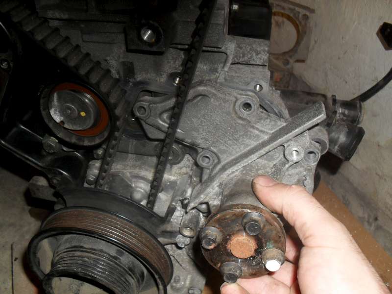

Re: Vodní pumpa
Příspěvek od Lari » 07.07.2012 15:51
Dá se vyndat bez sundání rozvodů..
Obrázek Obrázek
oto22
Příspěvky: 3
Registrován: 03.05.2012 19:01
Re: Vodní pumpa
Příspěvek od oto22 » 07.07.2012 15:57
O držáku motoru vím že se sundavá, dá se tedy podvlíct pod rozvody nebo ne?Je v tom nějaký zádrhel?
