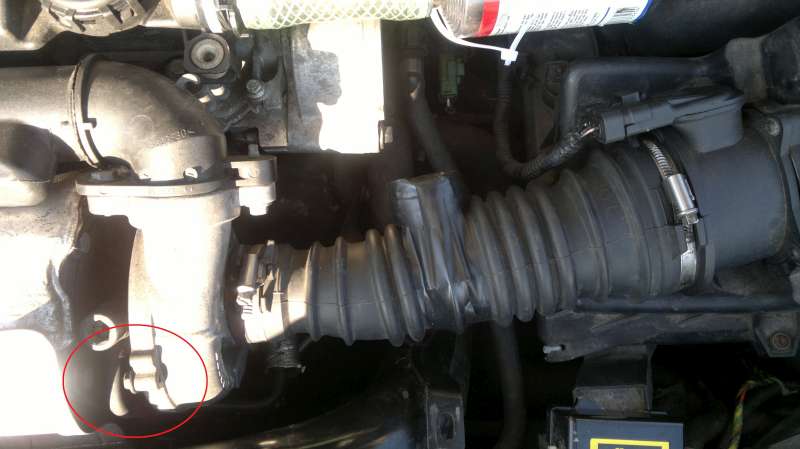

Když zastavís a vypneš motor, jak dlouho ho musíš nechat vypnutý aby to zase chvilku jelo? Já jsem měl podobný problém byla to vada v naklápění lopatek v turbu. Kontrolka chyby motoru se me nikdy nerosvítila,ve fordu na nic nedošli. Jednou jsem se nasral a ten mechanizmus u turba co nakláni ty topatky jsem dukladne promazal WD a nekolikrát pohýbal. Závada se mě za 6000km už neprojevila.

Kde je prosím tě ten mechanismus na turbu? Taky bych ho chtěl promazat a rozhýbat. Máš foto? Díky

Není to tohle? http://www.ford-focus.cz/forum/viewtopi ... hilit=foto

Je to mezi "pulkama" turba. mezi sací a výfukovou částí. Ta páčka je na výfukové straně. Táhlo od ní vede dole pod turbo do takové podtlakové baňky co to ovládá. Pořádně to promazej bývá to zarezlé. A jednou až 2x týdně když jedu z kopce a mám dobře zahřátý motor tak vyřadím na neutrál a 2x vytočím motor až do červeného. To by mělo zaručit, že se klapky v turbu nastaví do obou krajních poloh a nezatuhnou. Další možnost je nejezdit na spotřebu.

Jo je na ty fotky už jsem dávno zapoměl.miki21 píše:Není to tohle? http://www.ford-focus.cz/forum/viewtopi ... hilit=foto

pri vypnutem motoru je tycka actuatoru pruzinou vysunuta na max a po nastartovani se cela na max zasune. Takze to co delas je fakt k nicemu.paranmax píše:Je to mezi "pulkama" turba. mezi sací a výfukovou částí. Ta páčka je na výfukové straně. Táhlo od ní vede dole pod turbo do takové podtlakové baňky co to ovládá. Pořádně to promazej bývá to zarezlé. A jednou až 2x týdně když jedu z kopce a mám dobře zahřátý motor tak vyřadím na neutrál a 2x vytočím motor až do červeného. To by mělo zaručit, že se klapky v turbu nastaví do obou krajních poloh a nezatuhnou. Další možnost je nejezdit na spotřebu.
