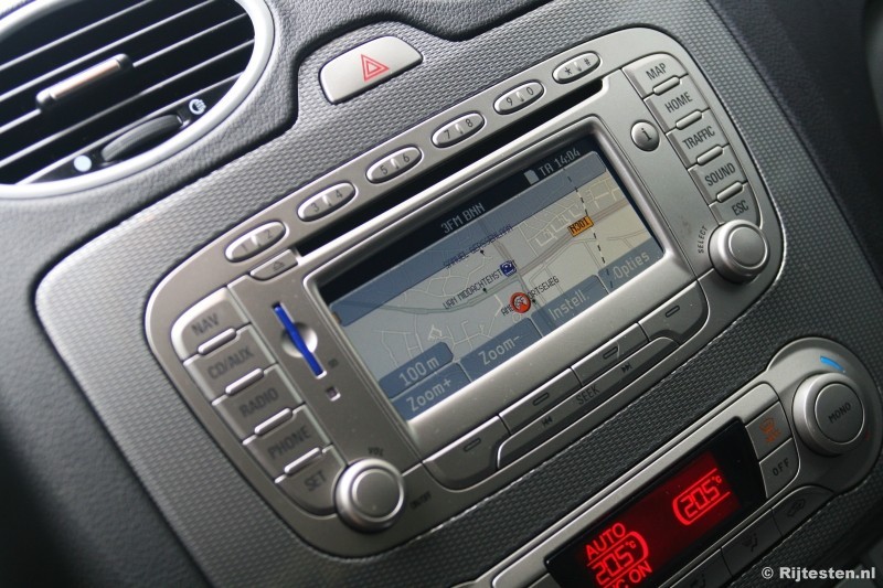

Dobrý den,
koupil jsem v německu ford mondeo rv.12/2008.
A nevím jestli osahuje bt modul nebo ne?
Na páčce pod volantem mám tlačítka na přijímání hovorů a talčítko voice.
Na navigaci/rádiu je tlačítko phone ale jediné co delá je že ztlumí zvuk.
V menu convers+ není položka telefonu vůbec nabídnuta.
Je možné že jsou tam tlačítka a BT modul ne?
Díky za odpovedi.

napis VIN

Vin: WF0GXXGBBG8S13389

HF máš. Zkus si telefonem vyhledat zařízení BT..

To uz jsem zkousel s nokii jeste zkusim druhy telefon.. Je mozne ze v convers+ i v navi neni po hf ani pamatky? Vcera jsem nasel v kasliku konektor na usb, jeste dnes kusim jestli funguje ten by podle toho co sem cet na netu mel byt pripojeny na ten modul.

Mobil nic nenalezl usb bez odezvy.. tak teda nevim..

Ještě je možnost, že modul nefunguje jak by měl anebo si jej před prodejem někdo půjčil

Taky možnost asi s tím zajedu do servisu a poptám se.. Jinak díky moc za pomoc. Kdyby tam náhodou nebyl nebo byl rozbitý nevíš kde by se dal za nějakou rozumnou cenu sehnat nový(klidne použitý)?

Tak jsem ještě narazil na foru na toto tak zítra zkusím odpojit baterii..

Jojo,zkus jí odpojit.Mě taky odešel...občas se připojil,občas ne a pak už vůbec.Věř tomu,že levněji vyjde HF sada od parrotu

To usb by se ale hodilo. Nevíte jakej je to model, aby podporoval to usb? Třeba na ebay by se mohl dat sehnat?

Špatně hledáš.. Měl bys mít USB + tel + hlasové ovládání v Němčině. Když to tlačítko Voice zmáčkneš, tak na tebe někdo promluví? Ve Focusu bývá USB v loketní opěrce nebo na středové konzole. Ještě teoreticky může být v kastlíku u spolujezdce: http://moje.auto.cz/?sekce=foto&im_id=i ... 9edc118d06

Je mozne ze ten modul funguje jen pri zaple jazykove mutaci na nj? Mam preple na aj..

U mě fungoval i s AJ...Už si odpojil baterku?
