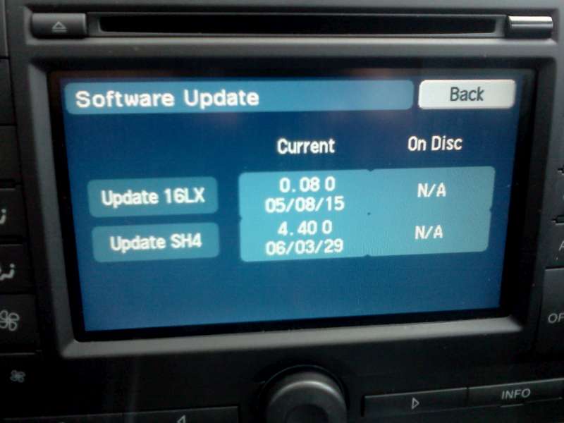

Ahoj,
chtěl bych poradit se vstupem audia do Densa AUX.
prostě cokoli tam pripojím, hraje to strašně potichu, musím radio zesilit na vic jak polovinu, abych něco slyšel. Samozřejmě mám na vstupu např. mp3 přehravač na plný koule.
někde jsem videl, že se dý nastavit AUX vstup v menu densa, ale nikde jsem jej nenašel.
jednou jsem jej zahledl, ale pak jsem udělal update firmware na v4,40 kvuli mapam 2011-2012 a mam takovy dojem, že po tomto updatu už tuto možnost nemám.
díky za rady
díky za rady

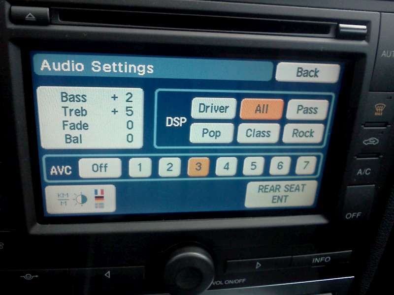

Re: Denso AUX
bylo to v klasickem menu kde je v nastaveni basu,vysek, dale je tam nastaveni avs 1-7 a dole v pravem rohu je aix. kdyz na nej kliknes, je tam nastaveni citlivosti vstupu. ale pokud jsi take updatoval na verzi 4.4 tak to tam mit nebudes.
hledam starsi firmware. ja jsem na to narazil jednou, pak jsem to nevyuzival, a az jsem se rozhodl namontovat dvbt a nove mapy, musel jsem udelat update a pak uz jsem to proste nikde nenasel.
v Google obrazkach tam je taky videt ten aix.

Re: Denso AUX
Ahoj, mam 2006, takze ver4.40 fabricky, v menu audio zadna moznost nastaveni citlivosti AUX neni, mam tam ovladani zadniho audio panelu pro cestujici vzadu. AUX dneska schvalne vykousim kvuli te hlasitosti, kabel tam mam ready.
Edit: tak hudba z mobilu ve formatu mp3, pokud je na max, hraje zhruba stejne hlasite jako z CD. Takze problem mas nejspis nekde jinde, i bez moznosti stelovat citlivost vstupu by to melo normalne fungovat.
