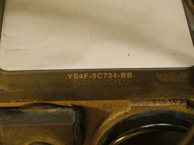

tak ano,ale napr na zapadnych dialniciah sa ide vacsinou aj pri 130 v kolone....ale ved temponat nie je na spanie;-)))chcel som sa poradit, ci pasuje aj z inych modelov,naprikal z windstar z roku 98,alebo treba sledovat nejake seriove cislo a pod.?zrejme ta elektronika asi nie je vsade rovnaka,alebo ano?
- pzi
- Příspěvky: 2223
Re: TEMPOMAT 1.8 TDDI
To servo jsem u jiného vozu stejný nebo podobné konstrukce neviděl, je to asi tím, že každá ta tlačítka na volantě fungujou jinak (modely aut), navíc je na na tom servu vždy označení focus/zetec.

Myslim, ze lze pouzit i modul z Mondea Mk.3 ...
- pzi
- Příspěvky: 2223
Lari mi potrvdil , že de použít servomotor z MK3 sám má namontováno

takze z benzinaku 1.8 a 2.0 MK3 sa hodi aj do focusa tddi? inak to cislo ma stejne,len nema Y na zaciatku,ale 1. inak videl som viacero modelov pouziva tento system serva,len tu riadiacu jednotku maju inu a mechanicka cast sa zhoduje.(explover, windstar, focus,mondeo...)
- pzi
- Příspěvky: 2223
Z MK3 je úplně stejný, kdyby jsi chtěl víc informací tak napiš Larimu ten ti odpoví snáž, má tempomat namontovaný v TDCI a ví o tom dost, já montoval jen benzin 3x.
